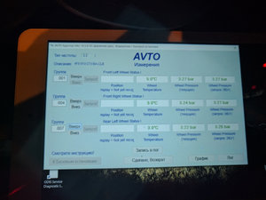

    Парни,подскажите.Хотел активировать короткую систему, через инженерку галочку поставил,при попытке зайти через васю в блок абс, на приборке выскакивает ошибка(неисправность абс/есп), вход в закрытую область запаролен и подсказка не выходит.Куда копать дальше?Почему при попытке входа в блок абс выскакивает ошибка?
  15. kosobutskiy
    kosobutskiy Участник форума
    20 мар 2014
    305
    Q7 3.0D 08 Casa
    Это нормально, при диагностике и считывании всех блоков блок ABS/ESP всегда сходит с ума. Как только из него выйдешь, либо в цикле программа его прочитает и пойдет дальше, все нормализуется. Пароли где-то были, надо гуглить.
    В инженерном меню у себя включал опцию короткую систему, но она все время горела серым в меню. Возможно надо что-то еще донастраивать в самом блоке АБС. Но я забил.

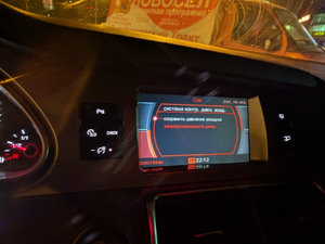

  17. ЮрийAudiA4
    ЮрийAudiA4 Завсегдатай
    23 июл 2012
    531
    Audi Q7 2017, 3.0 TDI design selection
    Добрый день. Вопрос возник такой, купил машину, прежний хозяин, сразу скажу адекватный человек связь поддерживаем, сказал что есть функция контроля давления в колесах, он сам ей пользовался. Я сколько не искал в MMI ничего нет, пытался Васей подключить ее, тоже не получилось, в MMI горела опция серым, потом забил так и ездил, на лето поставил новые диски, новую резину ничего не изменилось, а вчера решил заменить зимнюю, при разбортировании колес обнаружили датчики давления, вот теперь и не понятно есть эта система или нет, позвонил еще раз ему, он сказал, что точно была эта опция. Вопрос куда копать в первую очередь?
