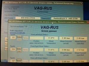

  10. covtun
    covtun Новичок
    8 мар 2009
    9
    Q7 4L
    мой vin wa1bv94l67d043242
    65 адрес - контроллер SW: 4F0 910 273 B HW: 4F0 907 273 A
    я верно понял для получения графической информации о давлении на каждом колесе и температуру мне необходимо просто смена блока на
    4F0 910 273C? Никакой адаптации и кодирования более не нужно будет делать? Картинка автоматом появится в меню? Спасибо!
  11. covtun
    covtun Новичок
    8 мар 2009
    9
    Q7 4L
    4F0 910 273C? Никакой адаптации и кодирования более не нужно будет делать? Картинка автоматом появится в меню? Спасибо![/QUOTE]
    Прикрепляю скриншот вага с блоками данных - на которых четко видно что блок передает температуру колеса и давление - так может действительно как-то можно включить графическое представление в ММИ?
      129,7 КБ
      861

  14. covtun
    covtun Новичок
    8 мар 2009
    9
    Q7 4L
    Ты не прав- я же приложил -погляди данные с вага - с каждого колеса выдается и температура и давление НО блоки отображения действительно есть хай - который САМ выводит картинку в ММИ - и блок лоу что у нас стоит - вообщем решается просто заменой блока вывода наш номер 4F0-910-273 B надо сменить на 4F0-910-273 С и сразу пойдет картинка в ММИ.
  15. n e d
    n e d Участник форума
    17 мар 2010
    165
    Opel
    Если действительно вопрос решится только заменой блока - буду рад за Вас. :nod: Но для этого, как мне представляется, нужно чтобы в каждой колесной арке была антена. Блоки измеренных величин для Loo 1 - 4 - 7 - 10 в действительности показывают не ПЛ - ПП - ЗЛ - ЗП колеса, а в произвольной последовательности, в чем легко убедиться, имея датчик-идентификатор VAS 6287. Я к чему веду: если у Вас нет 4-х приемных антен в арках, то блок High, который Вы собираетесь установить, картинку может и покажет, но вот будет ли она соответствовать действительности - вопрос. Но это легко можно проверить с помощью манометра.
