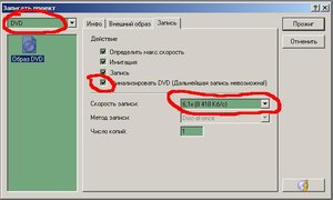

    Если ты пишешь на 16 скорости, значит ты пишешь скорее всего болванку СД-Р. А надо навигационный диск писать на ДВД+Р. Когда открываешь файл проекта с помощью Неро, он по умолчанию ставит СД. В левом верхнем углу диалогового окошка меняешь на ДВД. ДВД пишутся на скоростях 4, 8, но вряд ли 16. Не знаю, какая у тебя версия Неро, но выглядеть должно приблизительно вот так

    была 7-я, создавал ДВД с данными. попробую скачать 8ю или 9-ю и на минимуме записать

    переписал самой малой скоростью на Р+ и Р-, пошел пробовать. Кстати, одновременное нажатие кнопок не всегда срабатывает, раз на 10-й, я умаялся обновки ставить
