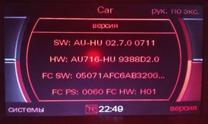

  5. Ррромка
    Ррромка Участник форума
    12 июн 2011
    296
    A6 C7
    Вот моя картинка :shock:
      67,3 КБ
      357
  6. igor33
    igor33 Заблокирован
    19 июн 2010
    19.975
    А6/С6 3.0i Q 05
    Блин, против фактов не попрёшь...
    Не встречал такую конфигурацию.
    Так вставь русский диск Нави-2009 и посмотри, если кирилица поддерживается, так и обновлять ничего не нужно.
  7. Ррромка
    12 июн 2011
    296
    A6 C7
    отсюда и мой вопрос: смысл прошивки? ведь и глюки хочется убрать, коли возможность есть... короче :icon_suicide:
