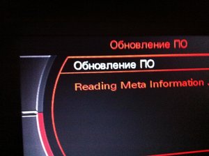

    Уже и не знаю,как и прошивать.ну вот фото
      351,8 КБ
      171

  9. igor33
    igor33 Заблокирован
    19 июн 2010
    19.975
    А6/С6 3.0i Q 05
    #449 igor33, 25 мар 2011
    Жжжёшь афтааар!!!:rofl:
    А кто вам сказал, что обновлять MMI нужно через Bootloаder???:smile42:
    Удивительно, что MMI всё ещё живой...

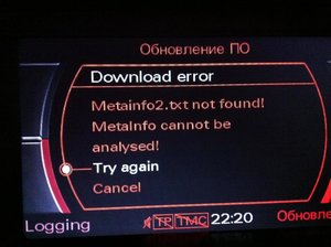

  13. igor33
    igor33 Заблокирован
    19 июн 2010
    19.975
    А6/С6 3.0i Q 05
    Не занимайтесь самодеятельностью.
    Зажать Setup+Return, потом Switch-update, ну и дальше по подсказкам экрана с помощью шайбы.

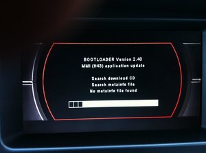

  15. audimilano
    audimilano Живу я здесь
    23 мар 2011
    4.465
    Китай
    Британские
    здорово,вот мои
      278,8 КБ
      117
      277,5 КБ
      121

    Какая телефонная подготовка в Машине?
