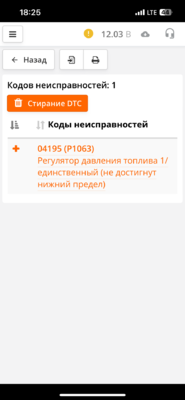

    Вот такая ошибка выскакивает при резком ускорении, если разгоняться плавно то все гуд

    У вас с давлением топлива проблема - вот по этому плану и делайте проверки . И пользуйтесь нормальной диагностикой .

    Спасибо, по диагностике читал разными сканерами везде одна и таже ошибка, просто со скандока скрин сделал. сейчас с ним катаю постоянно, ускоряюсь и сразу сбрасываю ошибки

    Победил я эту проблему с падением в аварию, был не затянут регулятор давления на рампе. Его подтянули и ошибка ушла.
