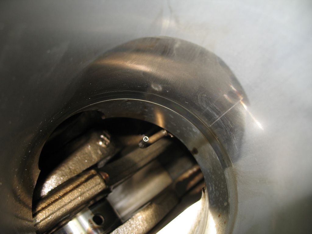

    Говорите двигатель BAR ? Вот - такой мотор, 2008 года. пробег 35тык
    масло в одном из цилиндров. Воспламениеия нет из за мгновенного "засерания" свечи.
    Проблема в задире который хорошо виден на фото. Первопричина пока выясняется.

    Да задирчик вроде небольшой совсем.

    отклонение от номинала в этом месте 0.15 а допуск до 0.08

    А состояние колец какое? Я видел цилиндры куда в более худшем состоянии и при этом масла мотор жрал не так уж много. Хотя если там эллипс 0,15, то задир это уже вторичная проблема.

    +1 задир не велик, большого жора от этого никогда не будет
