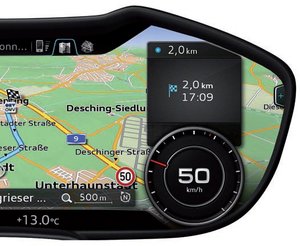

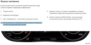

    Для наглядности прикладываю картинку, ограничение знака скорости "50"(фото с панели ТТ).
    Как на Q5 сделать это отображение?

    На ТТ приборка это основной экран и нет второго.
    А у тех у кого два, основной по центру торп.
    На виртуалках нет так-как предполагается, что для этих целей используется опция распознавания дорожных знаков через камеру на лобовом.
    Но для РФ опция заблокирована по gps и работает криво если активировать.
    Другими словами, забудь про эту фишку ...
