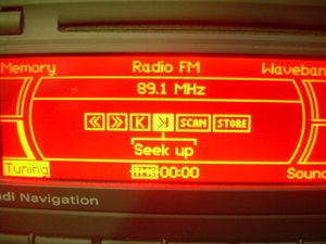

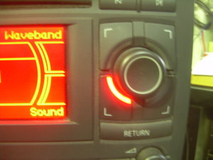

    Данная инструкция бывает только на немецком.
    Для запоминания станций необходимо после установки нужной частоты
    перевести джойстик в крайнее положение и нажать на него.
    После этого искать в Memory

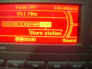

    Вот как то так.

    Спасибо Вам добрый человек. Попробуем.
