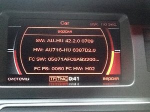

    Есть кто нибудь в теме?

    А слабО перевернуть фото с ног на голову?

    У меня все ровно кажет! На изображение нажимаете?

    В чем вопрос то ? У тебя 4220. Русского не будет по-моему. Остальное мелкие исправления и оптимизация. Глазу не видно. А ваабще по прошивкам Мамая отдельная тема с ФАКом есть. Поищи. Двд привод навигации именно для носителей навигации на двд. Кино не посмотришь с него.

    Спасибо! Меню у меня на русском.
    По ДВД понял!
    Прошивку нет смысла менять?!
    Основной вопрос по навигации! Как мне установить последнюю Нави 2012 Россия? Тупо скачиваю, вставляю диск, работает?

    Жесть... У меня реально не перевернутое!
    Вообщем выяснили, что прошивка древняя 4220. С такой прошивкой последние карты Россия 2012 сильно глючить будут???

    Карта с Россией не сказать чтоб глючила с этой прошивкой. Она работать будет, но кирилица (надписи на самой карте) не будут, а как уже писали выше квакозябры всякие всесто русских букв на карте будут и кроме этого целеуказание тоже будет невозможно так как ТОЛЬКО начиная с версии прошивки 5540 и выше есть поддержка кирилицы при использовании карт с РФ. Таким образом надо прошивать машину в данном конкретном случае.
