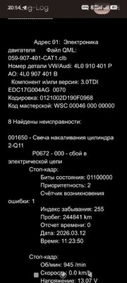

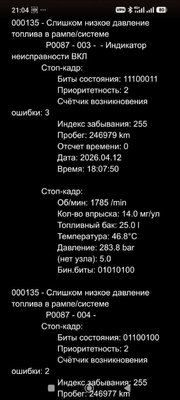

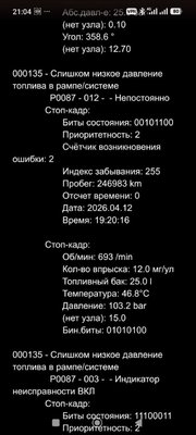

    Добрый день форумчане, помогите, посоветуйте!!
    Ауди ку 7 3.л турбодизель двигатель ccma 2009 год
    1,5 года назад начались проблемы, стартер крутит, машина не заводится, подключаем комп, принудительно качаем насосом в виде цилиндра под капотом, топливо накачивается машина заводится, выключаем - авто опять только крутит. Поменял топливный в баке, ок поработала неделю, опять тоже самое, поменяли релюшку под кожухом в подкапотом пространстве поработала 2-3 мес, сейчас опять все повторяется, если крутить стартер, раза с 5 заводится, но потом опять танцы с бубном. Доставали релюшку, проверяли топливник, все целое, если раньше мог доехать до сервиса норм, то сейчас еще машина начинает задыхаться. И может заглохнуть на перекрестке. Раньше такого не было. Кто-то сталкивался с такой проблемой, электрик сказал что возможно так как релюшку поменяли, она же +, то возможно в минусовом проводе поломка. Буду рад если поможете. Выходит ошибка по низкому давлению в топливной рампе. Скрины приложил.

    Высокого давления нет ни на хх, ни на 1800.

    Проверь какое давление давит насос из бака, до фильтра и после. Возможно идёт завоздушивание системы.

    Тоже так подумал, так как я дотянул до заправки когда топливная стрелка была ближе к нижнему делению. Сейчас планирую снять сиденье, завтра подцепим к аккуму топливный, если не заведется, будем думать по завоздушиванию, если заведется то будем смотреть где ток пропадает именно с минуса.

    Полтора года, вместо 1 часа нормальной диагностики. :facepalm2:
    Зачем это тебе?
    Наверное живёшь на Ямале и диагностов на 1000 км нет?
    Хотя бы Эльзу скачай и посмотри, как проверяются насосы G6 и G23.
