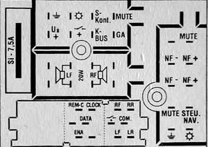

    Распиновки немного отличаются:
    Моя Chorus:
    Concert CD:
    Правильно я понимаю что concert CD на CAN шине и при установке в А4 B5 98 она будет каждый час выключаться? Это решаемо?

    Да правильно понимаешь, будет выключаться и не только.
    Не будет работать подсветка и магнитола не будет "видеть" замок зажигания.
    С подсветкой решаемо если это грюндик, нужно напрямую припаяться к подсветке в самой магнитоле.
    А вот с замком зажигания и выключением через каждый час, решаемо только установив кан эмулятор. Оринтировочная стоимость 100 евро. По поводу верхней части дисплея на приборке, т.к. кан шина не подключена, то и дисплей работать не будет. :umnik:
    Лутше концерт первый поставь касетный, а в багажник оригинальный чейнджер.:umnik:

    Подсветка думаю решаемо подачей питания в обход. И думаю не только на грюндиге можно запитать отдельно диоды?
    Замок зажигания уже печальней :(
    Про кан эмуляторы тоже уже узнал, но цена сравнимая с ценой эмулятора ченджера вообще никак не уживётся с жабой.
    Спасибо, раз верхняя часть дисплея работать не будет(а значит менять панель и разбираться с проводкой ибо некоторые пины стоят иначе и вроде не все есть), то смысл от концерта СЦ никакой.
