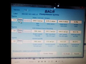

    может мне проще будет фото вам скинуть с измерением групп:shock::confused:

  10. UTUG
    UTUG Властелин 8-ми колец
    7 ноя 2005
    22.134
    Allroad AKE МКПП
    Лога мы так и не дождемся, верно ? А значит 100% диагноза тебе не видать.
    По твоему снимку видно что на ХХ ДМРВ скорей всего не работает, 550 мг - это показания воздуха в аварийном режиме.

    вотвот и я про то но что пробуждает эбу вставать в аварийный режим

    Ну сделай лог уже, как просили. Разгон на 3 передачи с 1000об/мин до отсечки 1-3-10 группы. Только давай лог со своего мотора, а не с мотора друга.:)

    2,0 тди не знаю есть 1,9 , у меня 2,5 спустя сутки получилось сделать лог

    Ну наконец то.
    Тебе уже Валера говорил- ДМРВ в аварийном режиме. Ищи плохой контакт или замену.

    Я менял дмрв ,ставил с рабочей машины всё аналогично я выше перечислял действия делал замеры напряжения на фишке MAF ,вот в том и вопрос

    именно так, сигнала от ДМРВ нет совсем, либо по причине самого ДМРВ, либо контакта нет
    прозванивай провода
