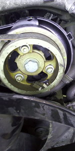

    Подключал комп 0 ошыбок, насос работает, топливо прискает отлично, ДПКВ поменял. Недавно поменяЛ насос ТНВД 106Е на 106 ЕХ, слышал что сама буква Х метят на насосе после ремонта, значит там могли снимать шкив и не точно поставить обратно? А я голову ломаю. Или может что то другое? Кстати метки в порядке, рокера компенсаторы тарелочки били заменены на новые все 72 елемента. Незнаю что делать. До замены масла и фильтров авто запускалось но глохло, потом начала запускаться на 3-4 сек и глохнуть

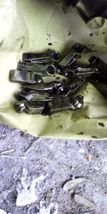

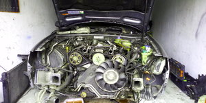

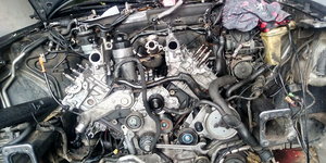

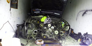

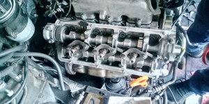

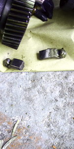

    Итак купил авто с оборваним шкивом на левом роспредвале по ходу движения. Снял головки клапана целые но некоторые не были герметичны, заменил. Были поломани несколько рокеров. В итоге все 72 елемента поменял рокера, компенсаторы и тарелки. Поставил головки на новые прокладки с новыми болтами, естествено перед установкой зачистил остатки прокладки на блоке. Поставил. Дальше поменял масляные колпачки 2 шт те что под масляним фильтром. Дальше поменял мембрану ВКГ так как ей там уже небыло только остатки. Дальше по ходу сборки поменял ГРМ (ремень, ролики, помпа). Не устанавливая ручейкового ремня на генератор, вентилятор, компресор, Гур, стал развоздушывать топливную систему так как снимался насос ТНВД. Дальше пробовал запускать и получилось. Двигатель запустилсья но стабильно не работал, тоесть завёлся на 5-8 сек и заглох и так при каждой попытке на газ реагировала но страшно дымела белым дымом. И так услышав что она заводиться я продолжил сборку в итоге собрал морду залил антифриз новый, запустил... Также 5-8 секунд может больше и заглохла. Дальше купил масло фильтры все и поменял. Запускать а она на 2-5 секунд и заглохла после двух попыток запуска перестала реагировать. На приборке все лампочки тухнут. Двигатель собирал по книжке Эльза. Грешыл на насос ТНВД, поменял на 106 ЕХ (было 106 Е), реакции тоже ноль, воздух выгнал топливо из под форсунок брызгает, думал ДПКВ так как там был оборван маленький проводок покожий как будто из волос что то вроде того. Как я узнал что там провод оборван? Там кто то уже что то химичил так как провод был перемотан изолентой. IMG_20211111_122815_0.jpg IMG_20211111_122815_0.jpg IMG_20211023_115531_7.jpg IMG_20211111_122815_0.jpg IMG_20211023_115531_7.jpg IMG_20211111_122815_0.jpg IMG_20211023_115531_7.jpg IMG_20210925_142343_4.jpg IMG_20211021_165709_2.jpg IMG_20211111_122815_0.jpg IMG_20211023_115531_7.jpg IMG_20210925_142343_4.jpg IMG_20211021_165709_2.jpg IMG_20210925_142343_4.jpg IMG_20211021_165709_2.jpg IMG_20210925_132856_0.jpg

    если не воздух, то угол базовый
    комп есть для проверки?
    Угол опережения выставил?

    Причина была установленна,почему лопнул шкив РВ?
  7. Sasha Quattro
    Sasha Quattro Новичок
    31 дек 2021
    70
    Скорей всего Износ и выпадание рокера, так как было 2 рокера поломаних на левой стороне

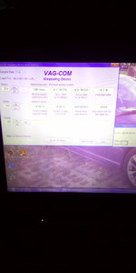

  14. Sasha Quattro
    31 дек 2021
    70
  15. Sasha Quattro
    31 дек 2021
    70
    Група 04
  16. Sasha Quattro
    31 дек 2021
    70
    Сейчас будет 019
  17. Sasha Quattro
    31 дек 2021
    70
    Група IMG_20220108_144239_9.jpg 019
  18. ser_gr72
    ser_gr72 Старожил
    23 окт 2006
    28.386
    Аккумулятор заряди.
    При ниже 10 ЭБУ ТНВД отключается.
    В 19 группе не должно 0 оборотов.
    Ошибки по датчику иглы G80 нет случаем?
  19. Sasha Quattro
    31 дек 2021
    70
  20. Sasha Quattro
    31 дек 2021
    70
