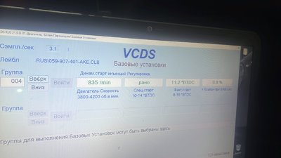

    Из всего этого интересна только эта картинка
    которая говорит, что ТНВД требуется ремонт или системе не хватает топлива, т.к. чтобы обеспечить требуемое опережение клапан ЭБУ полностью закрывает клапан опережения.

    По рано в базовых видно, что системе не хватает топлива для регулировки.
    Минимальная работа клапана в базовых при вполне рабочей системе 6% при 15 градусах.
    Здесь же 0.8, т.е. он практически закрыт, но давления хватает задвинуть только на 11 градусов.
    Сравните эти же показания на холодном моторе (топливе) и на прогретом.

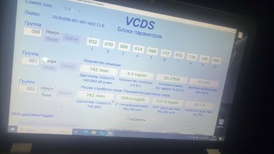

    И судя по этой картинке
    с этим всё нормально.
    Но это картинка, а нужен лог.
