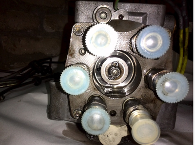

    При этом под клапаном дозатора должно быть так

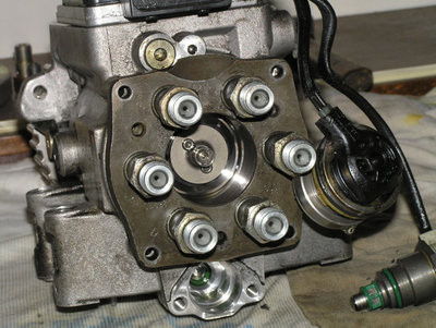

    Тут как-то не совсем по метке стоит распределитель.
    Вот так правильнее будет.

  8. ser_gr72
    ser_gr72 Старожил
    23 окт 2006
    28.386
    Согласен
