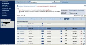

  11. Sergey33333
    Sergey33333 Живу я здесь
    18 янв 2009
    4.081
    Дело хозяйское, но надо хотя бы 120А, от ТАЗа не заколхозишь.
    Мой бошевский в 180 км от Москвы стоит 12 тыр, 140А, по 2004г.
    Тайвань (по моему же VIN) здесь чуть больше 6 тыр.
    Какой у Вас год, буквы двигателя? Что они Вам предлагали за 14 тыр? Потому что если взять
    навскидку 120А по 1998г, получается вот так:
