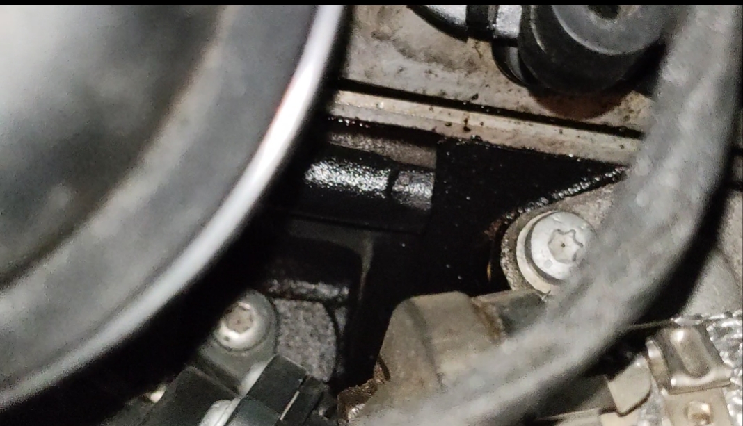

    Всем доброго дня. Машина Audi A6 C7 3.0 TDI, 218л.с. мотор CRCA, 2016г.
    В июне 2023г. была проблема с течью масла и антифриза.
    были проведены ряд работ:
    Переуплотнение в развале ДВС ; Заслонка EGR – чистка; Теплообменник - снять/установить, переуплотнить; Регулирующий клапан – замена; Термостат - снять/установить, переуплотнить; Корпус масляного фильтра - снять/установить; Масло ДВС- замена; Антифриз – замена; Мойка деталей; Опрессовка системы охлаждения; Мойка двигателя.
    И замена запчастей:
    Патрубок ОЖ, Регулирующий клапан, Прокладка масляного радиатора, Уплотнение масляного фильтра, Кольцо термостата №1, Кольцо термостата №2, Кольцо термостата №3, Шланг системы ОЖ, Уплотнительное кольцо, Уплотнительное кольцо ходового винта, Прокладка радиатора рециркуляции ОГ, Прокладка дроссельной заслонки, Антифриз G12+

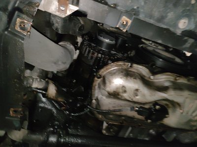

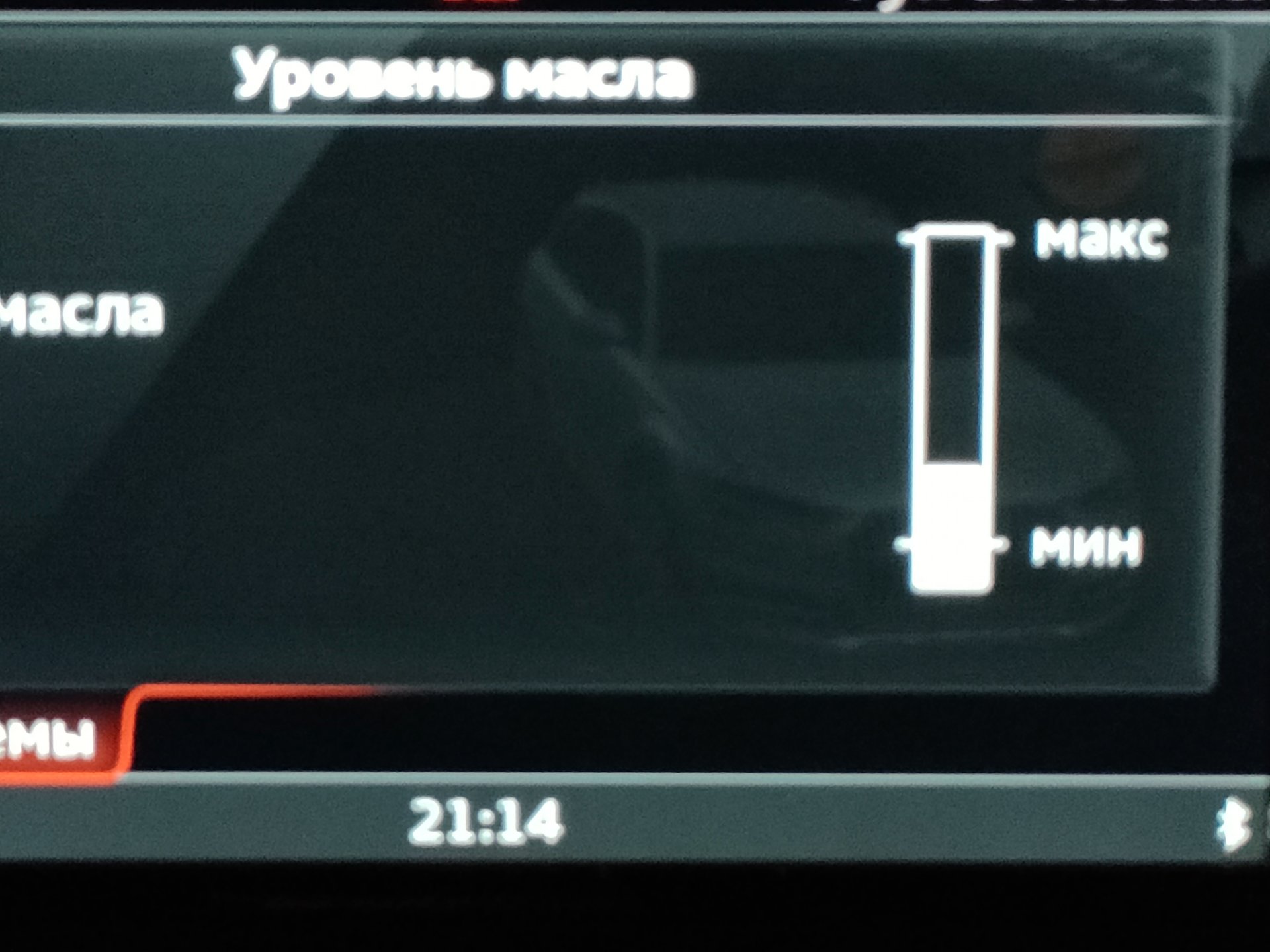

    После январских морозов, что-то пошло не так. Упал уровень масла почти на min, при замене масла были обнаружены масляные пятна. Кстати масло слилось около 5-6л. С левой стороны больше, как под нищем, так и под капотом. Да, ещё проблема появилась с печкой, очень долго не мог нагреть салон. Понятно, что надо ехать на диагностику и всё осмотреть, разбирать. Но, что это за болезнь, раз в год перебирать переуплотнение в развале. Может есть такие же пациенты и как их лечить? Или ссылку на эту тему. Может посоветуете хорошего моториста-дизелиста, чтобы раз и на всегда расправился с этим недугом.

    6,2 до отметки max.
  8. Elekta
    Elekta Новичок
    2 апр 2023
    10

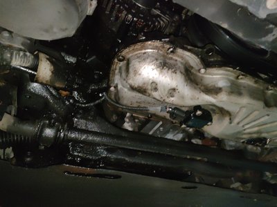

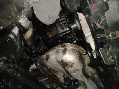

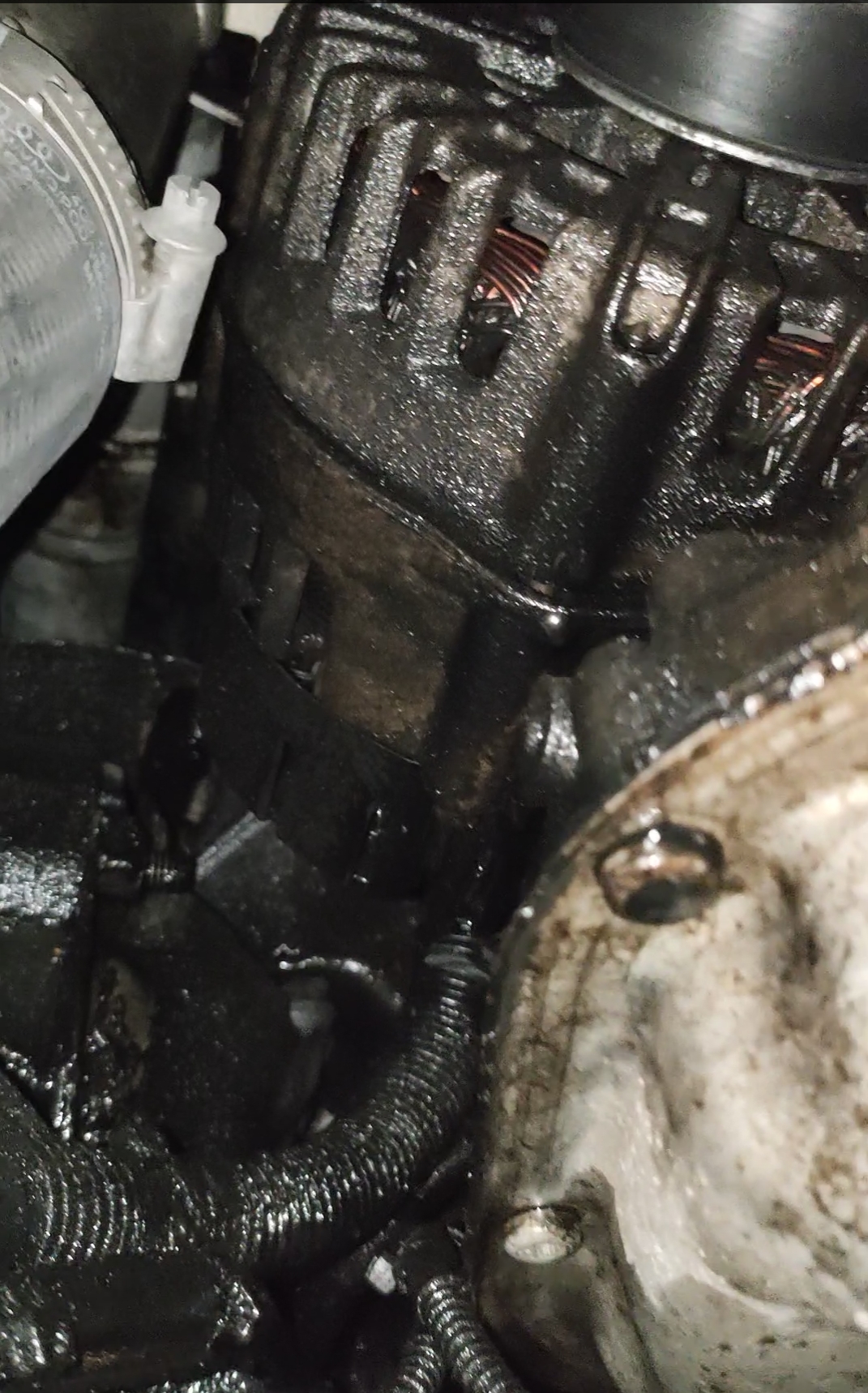

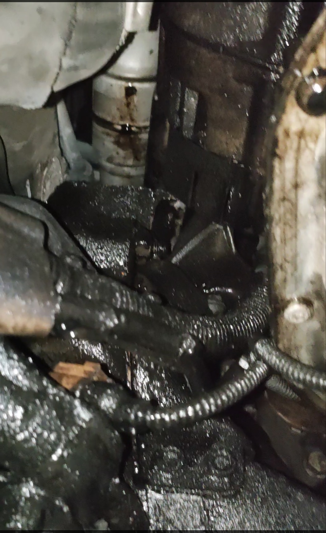

    Когда сняли защиту, тогда и были обнаружены, на фотографии видно следы, что масло везде на генераторе, поддоне.

    Уровень в норме, пробки возможно есть, т.к. проводились работы. Пробовал заезжал на горку, но результата особо не заметил.
  13. Elekta
    Elekta Новичок
    2 апр 2023
    10
    Работы проводились в автосервисе, специализирующихся на vag. Запчасти ставили оригинал. За руки не могу сказать.

    Elekta Новичок
    2 апр 2023
    10
