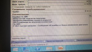

    Последние ошибки:
    00542
    00550
    00575
    Р1857
    Было когда ездил ремонтировать коробку. После этого последнюю ошибку по абс сняли точно Был неисправен датчик, на сколько я помню или проводка сгнила. Впрыск и давление в коллекторе тоже (не было в последний раз). Остается первая

    То, что заменить форсунку 3-го цилиндра надо - это 146%, т.к. без неё угол не поставить.
    Можно бу от любого мотора (кроме AFB) с заменой распылителя на свой.
    ТНВД надо, как минимум, ремонтировать.
    Чтобы сказать точно, нужна диагностика, т.е. кабель.
