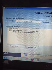

    Audi a6 c5 2.5 tdi ake не поднимает более 1500 оборотов. В блоке двигателя имеется ошибка по предварительному впрыску. Наберает обороты только в том случае когда идут пузырьки в обратки тнвд. Пузырьки прекращаются и обороты падают и больше не поднимаются.
    Логи в архиве. 1,2,3,4 групп, 1-2-3 в одном логе когда идут пузырьки.

    Я в другой теме писал тебе, что нужны логи 1,3,4 в измерениях на ХХ и 4-я в базовых.
    2-я не нужна.
    Вот скрин 4-й группы в измерениях (часть)
    на 1500+-
    на ХХ
    ТНВД надо ремонтировать.
    Реальный угол не равен запросу.
    Я бы поверил тебе, но цифры говорят другое.
    Пока работает предвпрыск и обороты выше ХХ, то угол запроса стоит раньше и это хоть как-то исправляет ситуацию. Как только предвпрыск отключается, обороты падают и всё, ошибка.
    Ставь угол и смотри на изменения.
    На логе в базовых непонятно какой реально угол А или В, поэтому я предпочитаю увидеть видео или скрин вместе с цифрами.
    И это.
    Этому ТНВД Винсом не поможешь, а вот забить жиклеры смывом и приблизить ремонт легко.
