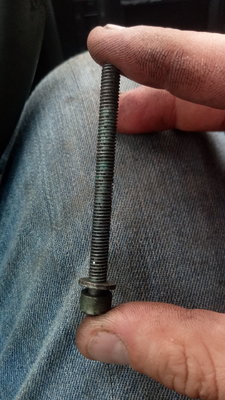

    Добрый Вам день. Очень нужна помощь. Откуда этот болт. Производилась замена распредвалов, теперь не могу определить болт. Автомобиль Ауди а6 с5 2.5 тди. Болт похож на два болта помпы, которые крепят плиту роликов Гура, резьба на 6 под шестигранник, длинна 7.5 см

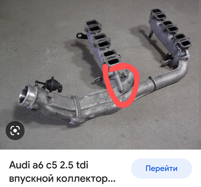

    Это болт от крепления общего впускного коллектора к впускному коллектору на гбц(левой по ходу движения). Болт стоит справа снизу если смотреть на мотор спереди.

    Вот
