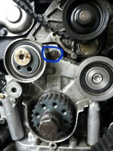

    Короче на передней крышке в верхней ее части не хватало болта. Его забыли поставить.
    Пока грешат на это, дальше что как отпишусь

    вообщем вот оно. вот отсюда фигачило

    Ну как я тебе ранее и писал...снимайте оба поддона,скидывайте переднюю крышку,обезжиривайте все,мажте тонким слоем герметика прокладку с обеих сторон.только герметик бери хороший(элринг или рейнц).

    так они туда болт закрутили и все. второй день вроде все норм.
