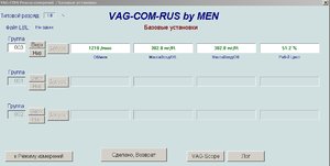

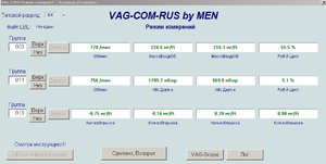

    Волнует расход солярки 13,9 город (по компу). Проделанные работы:
    - поменяны все гидрики и коромысла;
    - прочищен весь впуск от гов..а;
    - прочищена турбина, теперь дует будь здоров;
    - расходомер куплен новый Magneti Marelli;
    - переставлен ремень;
    - угол выставлен 2град. ATDC.
    Машина заводится хорошо и на горячую и на холодную. Масло потребляет умеренно, примерно 500грам на 10000км. Выхлоп пахнет несгоревшей солярой, подозреваю форсунки, но не охота снимать. У кого какие размышления?:shock:
    Добавляю скрин и лог.

    Тогда наверное и форсунка третьего цилиндра тоже льет, в первом окошке 13-й группы -1,6 :shock: все остальные в пределах допуска.
    Наверное будем мыть Винсом не снимая с двигла. Только не знаю в каком месте подключать подачу и обратку. Если у кого есть ссылка на фотоотчет ткните носом.

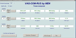

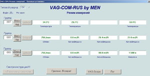

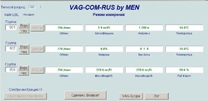

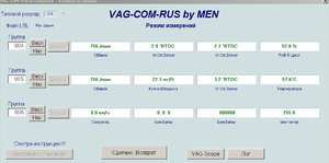

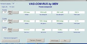

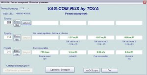

    случилась бяка,машина стала тупить не по детски
    интересует почему 0-е показания в 8 гр 2-е окно?
    что было
    турбина не дула,снял почистил от нагара отбалансировал,заменил G75(была дыра в диафрагме),машинка ожила,через пару недель прицепился на хвост камаз,то что турба не дует по компу не понятно,снимал патрубок на впускном, при оборотах выше 2000 дует не подетски(не удержишь)
    компрессию к сожалению померить не чем
    что за фигня приключилась куда лезть???уже все перелопатил
    не троит,не дымит пробег 340 кмХ1000
    скрины прилагаю:icon_suicide:
