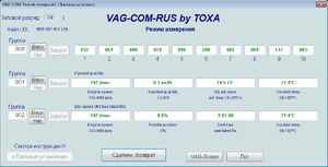

    Всем привет, у меня С5 Авант 2.5ТДи, также волнует повышеный расход, по компу 13-14л, стиль вождения спокойный, 5мин прогрев утром и на работу 10км без пробок, вечером аналогично. Фильтра все новые, катализаторы вырезаны, поменяны все 24 гидрики и рокера. Есть подозрения на МАФ сенсор и работу системы ЕГР. Кста кто знает вакуум на грибок турбины и ЕГР должен подаваться на ХХ али нет, а то у меня на холостых на турбу идет вакуум а на клапан рециркуляции нет???
    Забыл написать, расход по трассе при скорости 90-120 км 7-7,8л/100км

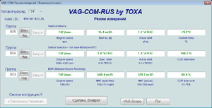

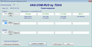

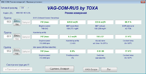

    Прилагаю скрины

    На счет вакуума. На холостых ЕГР работает (открыт), вакуум все же есть или должен быть, цикл клапана ЕГР - низкий процент.
    Фактическое значение воздуха в 03 группе третье окно 400 единиц на холостом ходу говорит о том, что ЕГР закрыт. Такое бывает если он заглушен или нет вакуума на грибке.
    С этим все понятно.
    Меня смущает значение воздуха в 03 группе второе окно 600 единиц.
    Такого быть не должно однозначно!
    Запрашиваемое количество воздуха должно быть в районе 170-250.
    Это несоответствие может быть причиной повышенного расхода, как пить дать!
    Попробуй для начала разобраться с вакуумом на ЕГР или заглушить ЕГР, и потом снять логи по 03 группе. Ну и остальные группы тоже можно посмотреть...
    Ха... увидел, что на холостых цикл клапана ЕГР 88%, т.е. ЭБУ закрывает ЕГР, поэтому и вакуума на грибке нет. Чего-то тут не чисто... пока не понял чего...

    Сейчас просто не вспомню, но мне кажется что у меня тогда ЕГР была заглушена. И еще вспомнил показания Intake Air Temp где-то 40 градусов при -5 на улице. Будем начинать с подмены расходомера на заведомо рабочий.

    Проверял вакуум после прогазовки на нейтрали снимал шланг с грибка, на турбу идет, а на ЕГР нет. По клапанам N18 N75 ошибок нет. Левый клапан на ЕГР правый на турбу, да?
  19. max_r
    max_r Живу я здесь
    3 фев 2011
    2.284
    Allroad 2.5 AKE
    Если смотреть с морды машины то так.
    Из-за неверных показаний температуры входного воздуха расчетная доза воздуха велика, порядка 600. ЭБУ понимая это как истину видит, что фактическая доза воздуха меньше, старается их уровнять и закрывает клапан ЕГР (88% четвертое окно группы 03) - вакуума на грибке ЕГР не будет.
    Меняй расходомер - там видно будет.
