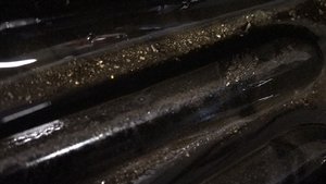

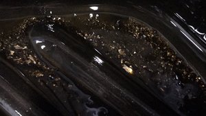

    Скинули поддон .., там стружки словно токарь поработал ...,что это может быть ?

    Вот фото

    Жесть конечно, вскрывать и смотреть, думаю проблема в цепях грм

    Возможно..... А ещё сказали ,что может подшипник развалился ... Завтра придут умы по движкам, смотреть обещали .. ну я думаю если ремонт то не меньше 1500-2000 эвро .... Жаль ,что по закону оштрафуют ,я бы её сжёг бы ...
