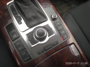

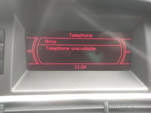

    Приветствую всех!
    При включении зажигания телефон не обнаруживает никаких Bluetooth устройств, и MMI при нажатии на кнопку TEL пишет "Telephone unavailable".

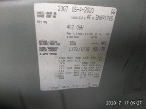

    Подскажите, как определить имеется ли в моём авто система Bluetooth для подключения телефона?
    Получил список и расшифровку кодов комлектации, но про наличие/отсутствие Bluetooth там ничего не сказано, хотя на руле есть кнопка ответа, и сбоку есть кнопки "TEL" и "NAME".

    И если все-таки Bluetooth отсутсвует, подскажите имеется ли возможность его установки и каким образом это можно сделать?
  2. Эйван
    Эйван Живу я здесь
    27 янв 2018
    3.794
    Кнопки есть у всех а вот блок телефона нет.
    Возможность до установить есть и не очень сложно.
    Нужен блок телефона с поддержкой боютуз и кусок оптики.

    Да так и называется блок телефона с поддержкой блютуз.
    Плюс ещё нужен микрофон.
    Я себе до устанавливал на а8 особых проблем нет если ставить не на штатное место, где у а6 штатное место незнаю но если просто в бардачек ставить то вообще никаких проблем.
