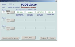

    ну снимай нормальные логи 1,3,4 и 1,13,14
    4-ю группу в базовых сними скрин - это ты умеешь )))
    то, что ты снял, бред.
    группа 0 никого не интересует.
    на прогретой

    заходишь в измерения
    внизу слева кнопка базовые
    выбираешь группу 04 и go
    обороты вырастут до 835, а поздно будет меняться на рано.
    нас интересует в поздно.
    должно быть 2+-2 ATDC
    в идеале 1,4 - 1,8 ATDC

    Базовые и логи на проготой.
    остынет сделаю на холодную.
      46,4 КБ
      76
      46,3 КБ
      81

    вместо 3,6 лучше 1,6-1,8-2,0
    но это не оно

    Смотри 4 группу базовые, как у тебя работает опережение впрыска. На днях ковырял а4 с аналогичной проблемой, угол менялся всего на 2 град. И с трёх тыщ оборотов пердело ужасно, выше обороты не шли. Добавил в бак 2Т масла, заработал, знаю что не надолго, но факт, до отсечки 4,5 крутил нормально.
    Датчик дергал правильно. Четыре контакта, два в мозги, два в приборку.
    Если не поможет, ищи железо тнвд и лепи гибрид. Но, главное убедиться в нерабочем опережении впрыска
