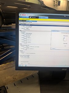

    Вот ошибка
  7. Sancho_panso
    Sancho_panso Завсегдатай
    6 дек 2018
    698
    Литва
    A6C5 2.5tdi
    Так ошибка по вебасте вроде, вернее по электрическому насосу подогревателя. Ну и ESP барахлит
