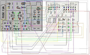

    Здравствуйте. Есть у меня А2 2001г. 1.4TDI, приборка без бортового компа. Озадачился поменять syphony2 на concert3 от А3. Переходник сам собрал на базе разъема от старого мафона. Работает радио и старый MP3-адаптер, но мафон не реагирует на включение зажигания, Васей не видится. Кан-шина и к-лин подключены, все перепроверено 3 раза.
    В чем может быть причина не состыковки?

    Сегодня выделил время мафону, вот что получается, кан-шина работает: подсветка и часы настраиваются, код не спрашивает. Но на зажигание не реагирует и компом не видится. Временно переключил контакт save на зажигание, мафон выключатся и уходит в режим энергосбережения, но включать приходится вручную

    Лучше сделай фото разъёмов старых и нового и укажи линиями, как соединил. Или нарисуй.

    Согласно этой схемы, те пины которые есть в штатной проводке. Только k-bus c k-ltg соединил и di-sens подключил к зажиганию (до этого был с + соединен)
    Фото есть, но на нем ничего не понять

    Вопрос может не в тему, а ты случайно не кинул К на бозе, или просто нарисовал так?

    Эта схема косячная, он вроде бы в курсе.. это схема переходного кабеля для rns-e, если ничего не меняя купить и сразу подключить к II+

    Нет, я в курсе, K-line подключил к-ltg. Походу кан-шины не совместимы.
    Приборка на А2 имеет три кан-шины: одна на двиг и вторые две комфорт. На мафон приходит кан с зеленой+коричневой полосой, а другая шина имеет фиолетовую полосу, как-раз как на А3 с которой снята Концерт. Может попробовать переключиться на другую кан-шину?

    Связь со шнурком идет по k-line, CAN не причем. Проверь все еще раз. Попробуй шнурком подключиться напрямую к магнитоле через k-line, запустив ее "на столе".

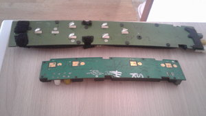

    Добрый день.Купил усилитель от b7 с последними буквами AF, но теперь не могу нигде найти как его подключать к антеннам в заднем стекле.На старом контактов
    на стекло 6, а на новом 4.

    zik_spb, сам то хоть понял, что хотел сказать своей картинкой?
  15. sanya-1
    sanya-1 Старожил
    15 дек 2003
    15.240
    Спасибо, Zik! Теперь понятно!...
  16. zik_spb
    zik_spb Новичок
    4 июн 2013
    11
    A4/B6 1.8T 2003г.
    Я то понял - на усилителе подписаны контакты fm1, fm2. Логично, наверное, их (fm1,fm2) подключать к ant1 и ant2 контактам на стекле. Как физически подключить? Я припаивал.
  17. sanya-1
    sanya-1 Старожил
    15 дек 2003
    15.240
    Вот это прокомментируй человеку.

    Спасибо,так и сделал, только припаял к контактам Ant1 и Ant3

    неправильно тут контакты расписаны.
