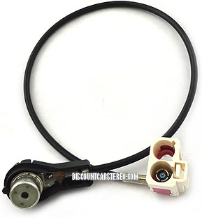

    разницы нет
    этот говорит о том что разбирать свой штатный разьем fakra не нужно..
    и переставлять сюда
    достаточно воткнуть свой (желтый, торчащий из авто) в переходник (синий)
    переходник на первой картинке (этого поста) не имеет никаких электронных компонентов.. тупо провод с фишками (разъемами)

    Нужно проверить, как идет питание на активные антенны. Снять антенные разъемы со штатной магнитолы, вольтметром проверить наличие +12В на центральном проводе антенного штекера магнитолы. Магнитола должна быть включена.
    Питание активной антенны идет "фантомно", то есть по центральной жиле антенного провода. Может быть после 2007 года изменили схему? Посмотрел сайт по антенным адаптерам, http://enfigcarstereo.com/ENFIG_AAA_VWAUD5.html - для Ауди А4 с 2007 года, http://enfigcarstereo.com/ENFIG_AAA_VWAUD2.html - для Ауди А4 с 2002 года по 2007 год, у этого дополнительный переходник, но наверное есть другие изменения.

    Сегодня проверил как у меня работает. При включении магнитолы +12 В появляется на каждом центральном проводе двух антенных разъемов.
