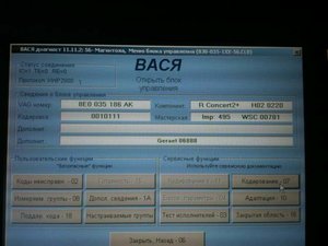

    увы... перепробовал все возможные кодировки....... не хочет работать зад с сабом и все тут.... сейчас полностью пересобиру переходник... может ошибся я, а может и изготовитель кабеля

    прочел. ;( кодировки все пробовал. При пользовании VCDS есть там такой тест.... так вот задних динамиков в помине нет.... только передние.... прав, лев.... ну конечно низкочастотники и высокочастотники..... Что не так делаю?:!

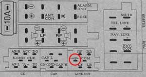

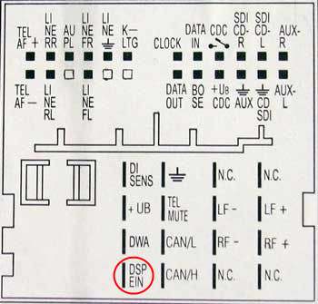

    Все сделали, огромное спасибо DJGelo за помощь и поддержку ;)
    В общем на будущее для всех кто будет апгрейдить аудио подсистему авто....... В разъеме на хватало провода (обведено красным на картинках) он-то и отвечает за работу САБа!!!!!!!
    п.с. системы с полноценным BOSE и просто усилителем разные по разъемам, на полноценном BOSE коричневый разъем не используется вообще!!!!
