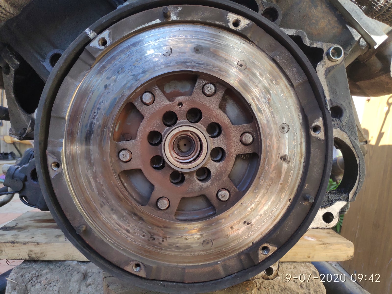

    Audi A4 B6 Avant 2004 2.5 TDI BDG
    маховик состоит из двух частей, соединяющей осью является подшипник и соответственно при разбитии подшипника появляется дисбаланс
    вот фото моего [​IMG]

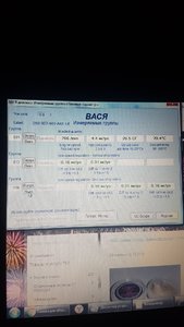

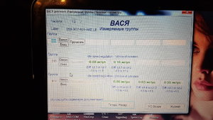

  9. Remtechnik
    Remtechnik Участник форума
    27 окт 2019
    144
    Украина
    вол ЛОГ на ХХ с небольшой прогазовкой в середине.
    Замерял вибрацию.
    Ну пусть это будет относительная величина, но по факту на кузове 0,4-0,5 вибрация, на двигателе (аж телефон упал) 4,5-5,5. Я так понимаю подушки работают раз так гасят колебания, но движок реально трясется..
    Что скажите по логам?

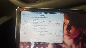

  18. Remtechnik
    27 окт 2019
    144
    Украина

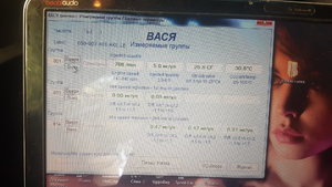

    А вот кстати декабрьские прошлогодние фото, когда только начинало колбасить иногда. Коррекция другая совсем. Но правда и ТНВД бругой.

  20. Remtechnik
    27 окт 2019
    144
    Украина
    Вообще нихрена не вьеду. Вот на фото обратите внимание на цикловую и коррекцию. Это сегодня утром на холодную. Колбасит страшно если чуть на педаль газа до 900 оборотов.
