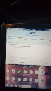

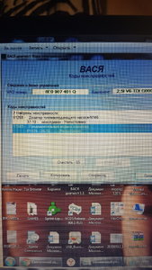

    Слушайте сейчас реально нужна помощь. Все было хорошо но сегодня по городу начала как то пропадать тяга. Подергалась и дальше поехала. Кинул шнурок выдало две ошибки не постоянно ниже фото. Стираю. Ошибка дозатора ушла, предварительный впрыск 17583 35-10 появилась снова после заводки. Заводится с полтыка но с каким то странным рывком. Думаю ладно, может че с насосом перекачивающим в баке. Предохранитель 28 цел. Заглянул в коробку с мозгами где вроде 395 реле на насос стоит. Контакты оказались немного окислены, реле целое. Почистил, собрал - ошибка 17583 35-10 сменилась на 35-00. Стирается но появляется после каждой заводки. Как осенью, кидаю плюс на предохранитель 28 - насос не качает. А осенью я так делал чтобы соляру набрать - качал и довольно таки шустро. Завожу авто со вставленным предохранителем и снятой подачей до фильтра - что то качает в бутылку но слабо. Завожу без предохранителя - не качает вообще. БРЕД! Почему тогда напрямую когда подаю +12 на насос он не качает. Связан ли как то предварительный впрыск с мозгами тнвд? С этой ошибкой заводится с полтыка, правда обороты набирает вяло. Ничего не пойму!
