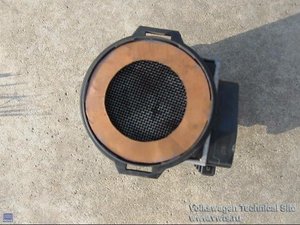

    Хорошо, что патрубок целый. Попробуй отсоединить вентиляцию картера и заглушить отверстие на патрубке от фильтра до турбины. Если при этом воздуха больше не станет, то может посмотреть что твориться во впускном коллекторе. Я так понимаю, егр не заглушен и вполне возможно, что впуск загажен сильно.
    Но, что-то мне подсказывает, что проблема не в воздухе (по логам актуальное значение выше запроса), скорее тнвд не до дает топлива. Можно поставить перед сеткой ДМРВ картонное колечко шириной примерно 10 мм, показания по воздуху должны увеличится и соответственно подняться кол-во топлива. Если при этом, при резком газе в пол увидишь в зеркале заднего вида черный дымок, то топлива достаточно подается и есть смысл дальше искать воздух.

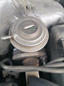

  10. MuXxXa
    MuXxXa Участник форума
    14 фев 2020
    109
    Эстония
    Это такое нужно сделать?

  11. MuXxXa
    14 фев 2020
    109
    Эстония
    Вчера хотел выпуск снять, ну не успел бы. Дела были, а там не так уж и просто его снять. Ну дроссель не очень загажен. У меня а6с6 была 3.0,так там было хуже. 2.5 ужасный двигатель. Н икуда не подлезть.

  17. MuXxXa
    14 фев 2020
    109
    Эстония
    Егр я заглушилмеханически и через Васю. От егра поставил заглушку.

  19. ser_gr72
    ser_gr72 Старожил
    23 окт 2006
    28.386
    на BDG егр глушится прошивкой, а механически и через васю - должна быть ошибка.
