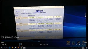

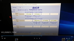

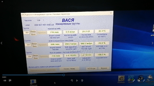

    Видео не получается вставить.
      1,7 МБ
      32
      1,6 МБ
      39
      1,4 МБ
      34
      1,7 МБ
      30
      1,6 МБ
      26
      1,4 МБ
      25

    Судя по логу 4-й группы, есть проблемки с опережением.
    Лог 4-й группы в "базовых" измерениях покажи.
  13. nostoy
    nostoy Живу я здесь
    20 окт 2016
    1.466
    Ку 5 CAHA МКПП
    В 4 группе в измерениях заполнение клапана 100.2%. У меня было такое, когда угол впрыска не правильно был выставлен
  14. Raider218
    Raider218 Живу я здесь
    8 июл 2012
    1.261
    Алтайский край
    Allroad 2,5 TDI (AKE c МКПП)
    Да, это я увидел. Поэтому и нужно посмотреть 4-ю в "базовых".
  15. MuXxXa
    MuXxXa Участник форума
    14 фев 2020
    109
    Эстония
    Вот лог 4-ой группы. Тут до сброса к заводским и после. Ну вроде ничего не изменилось.

  17. ser_gr72
    ser_gr72 Старожил
    23 окт 2006
    28.386
    Для базовых измерений лучше снимать видео.
    На логах подпись под углом не меняется и вызывает заблуждения, какой реально угол.
    Если он поздно реально 1,0 ATDC, то его лучше сдвинуть ближе к 1,8.
    А про адаптицию я говорил имея ввиду следующее
    Чтобы это оценить нужен лог 1,3 и 4 групп на ХХ прогретого мотора.
