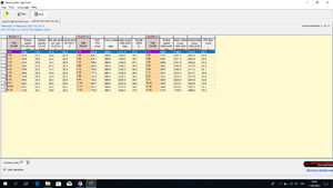

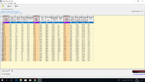

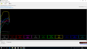

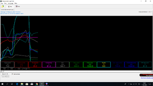

    Добрый вечер. Знающие люди, подскажите пожалуйста по этим логам можно выявить неисправность в двигателе. Двигатель 2.5 120кв BDG плохо тянет. Заранее очень благодарен

    Логи дай, а не картинки.
    Ещё нужен лог 4й группы в базовых и измерениях.
    Дополнительное видео присутствуется.

  6. Kotiara
    Kotiara Живу я здесь
    30 май 2013
    2.159
    Челябинская обл.
    A6/С5 2,5 AFB 97г.
    Педаль газа надо держать на 100% все время снятия лога.

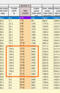

  11. Kotiara
    30 май 2013
    2.159
    Челябинская обл.
    A6/С5 2,5 AFB 97г.
    Вот твоя педаль на 100, от 2400 до 4000 об. А надо сделать с 1200-1400.

  13. ser_gr72
    ser_gr72 Старожил
    23 окт 2006
    28.386
    Воздуха мало.
    ДМРВ должен хоть раз за разгон показать 1000,6, а у тебя максимум 850.Попробуй снять и промыть.

  16. ser_gr72
    ser_gr72 Старожил
    23 окт 2006
    28.386
    #16 ser_gr72, 15 фев 2020
    4-я группа нужна на ХХ в базовых и 1,3,4 на ХХ (лучше видео в обоих случаях).
    Всё на прогретом моторе. Я так понял, больше 80 не поднимается температура.
    Воздуха нет.
    Плюс передув при 851 мг при 2065 об. и клапан ограничивает.
