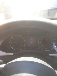

    Здравствуйте. Проблема заключается в том, что изначально не показывала при низких температурах стрелка на щетке приборов. Решил поменять датчик температуры, который находится сзади мотора - G62. Поменял - проблема не решилась. Поменял датчик G83 - никаких изменений - стрелка на нуле. Также поменял термостат. Все-равно не работает. Также не включается вентилятор(точнее включается при 105 градусов ( делал компьютерную диагностику)). При компьютерной диагностике все данные выводятся правильно, но ни вентилятор ни стрелка не работают. Также проверил все провода от датчика до блока управления двигателем - все цельные, нигде обрывов нету. Помогите, может кто знает в чем проблема или может у кого-то была такая проблема.

    за стрелку отвечает датчик G2
    G62 - температура для ЭБУ мотора
    G83 - включение вентиляторов по перегреву
    Мотор какой и кузов? 8е? 8k?

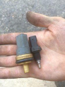

    серый датчик на фото с каким номером?
    06A 919 501 A ?
    Если да, то это не G62 и точно не G2, а датчик для насоса ОЖ.

    Мотор caga b8 8k Серый датчик имеет вышесказанный номер. Этот електронасос ОЖ?

  5. ser_gr72
    ser_gr72 Старожил
    23 окт 2006
    28.386
    там же, наверное, где и G62.
    Это
    059 919 501 A - двойной датчик температуры, зеленого цвета
    это для 8e

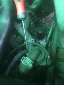

    Я пока нашёл только два датчика серого и чёрного цвета. Серый расположен за мотором (между салоном и мотором) а чёрный - на патрубке.

    для 8k только этот номер 06A 919 501 A бьётся

  9. ВасиличЪ43
    ВасиличЪ43 Старожил
    19 фев 2015
    7.308
    Кировская обл.
    Безлошадный..
    • Наверно этот имели ввиду.. 059919523A ? Это и есть G83.
    А 06A 919 501 A , это G62. Он в тройнике, как раз сзади головы..

    ну так может 105 градусов - это нормально?
    включается же.
    а стрелка совсем не двигается?
    Vad89ova нравится это.
  12. Vad89ova
    Vad89ova Новичок
    1 авг 2018
    4
    Италия
    не двигается
