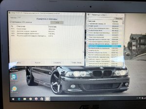

    Ребята добрый день ! Такая проблема мигает спираль и горит джекичан !!!
    Вася показывает ошибку по датчику давления турбо , поставил новый датчик проблема не исчезла! Удаляешь ошибку начинают плавать обороты и дымит страшно , даёшь газу машина глохнет ! Отключаю датчик завожу машину машина работает стабильно дымности практически нет но мигает спираль и горит чек ! В чем может быть проблема ?! Помогайте !!!! Заранее спасибо

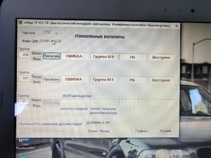

    Включите зажигание не заводя мотор ,зайдите в диагностику и посмотрите данные в 010 и 011 каналах измерений . Выложите сюда .

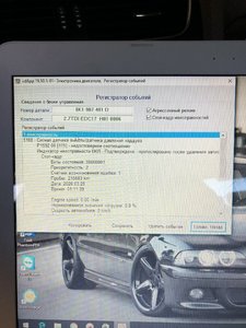

    Вот такое чудо ещё выскакивает

    Это при просто включенном зажигании или на заведенном моторе ?

    Это при включённом зажигание

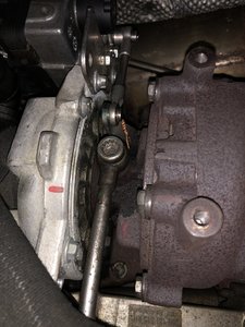

    После вчерашних тестов и езды обнаружил вот такую течь из турбо , сочти масло ! Сегодня скрутил танчик наддува он весь в масле оно с него стекает ! Возможно все эти проблемы и за того что турбо пришёл конец ?!

    До этого на турбо было сухо !!!

    Отстаньте от турбины . Займитесь диагностикой датчика G31 и его сигналов .

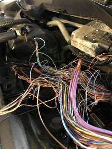

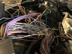

    Кинул провод машина сразу глохнет и выкидывает ESP fault , размотал я косу и увидел вот это

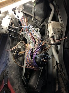

    Провода от датчика уходят на малый разъём косы , прозвонил все впорядке обрыва нет , сопротивления на датчике 0,7 ом , куда дальше рыть ?!?!?!

    Ещё провода от датчика соеденены с проводами которые уходят на рейку давления топлива! Так должно быть ? Так как там половину проводов просто смотанных между собой ! Какой-то рукожоп засунул туда руки до меня :(
