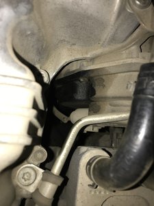

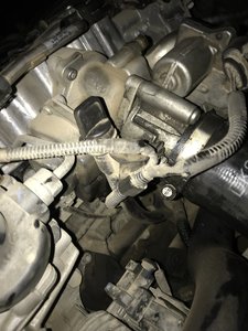

    Здравствуйте! Хотел спросить совета ( может у кого было похожее) ситуация такая при разгоне начала моргать спираль в промежутке от 2000 до 3000 оборотов примерно , заглянул под копот и увидел что заслонка в масле... причём не слабо так... машина в принципе как ехала так и едет... пробег 210000подскажите с чего начать и к чему готовиться... пока в сервис гнать нет возможности... спасибо

    Так обильно поставлять мало наружу может только турбина.
    А к чему при этом готовиться, тут уже понятно.

    Спасибо ...а ее вообще есть смысл делать или под замену?

    Понятно, но масло от ТО до ТО уровень не уходит...или это не показатель?

    Есть конторы, которые ремонтно втулят турбины, но насколько это будет надёжно по равнению с новой, затрудняюсь ответить.

    Ещё раз спасибо! Буду искать

    Ну когда весь дизель умоется малом, то и по уровню сразу заметишь.
