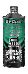

    фильтр бери оригинал не поддавайся на провокации , и купи размораживатель от хайгира зеленая банка ,мне всегда помогает при смене топлива с лета на зиму , фильтр можно потом махнуть когда летнюю саляру сожгешь.

    что за размораживатель ?

    Экстренная помощь дизелю. Совместим со всеми видами дизельных то- плив. Специально разработан для растворения льда и кристаллов пара- фина в застывшем дизтопливе. Позволяет «расплавить» кристаллы парафина застывшего топлива при введении в фильтр (в смеси с топли- вом 1:1) и способствует улучшению низкотемпературных свойств топли- ва при добавлении в бак (в соотношении 1:200).

    А ты подумал каким образом размораживатель попадет в трубки-топливный фильтр и тнвд?):D
    Эт ток от каши в баке спасет ИМХО)
    А если в фильтре парафины - то спасет только новый фильтр):nod:

    Позволяет «расплавить» кристаллы парафина застывшего топлива при введении в фильтр (в смеси с топли- вом 1:1) - читаем внимательно.:ded:

    у меня несколько
    #12 jonatan, 1 фев 2011
    есть мнение может оно и ошибочно но эта штука я думаю не расплавляет кристалы парафина а связывает парафин и не позволяет ему выделится при темп.-6 градусов по Цельсию.Парафин существует как аморфная масса. чтобы определить его наличие надо налить в бутылку и охладить до -6 или ниже увидишь как парафин ввиде белых бляшек как снег располагается внутри солярки.Чтобы его расплавить -надо его нагреть. на практике факелом а для запуска бутылку или канистру сам фильтр и после этого запуск из канистры после прогрева подключить штатное питание и добавить в бак зимней солярки и эту добавку наверно один колпачек на бак
