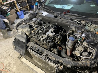

    Снимали мотор, заменили гбц на контракт, собрали все обратно, все метки и все выставлено правильно, все подцеплено, крутит но не запускает, прошу руку помощи и совета пожалуйста

    Проверить искру ,бензин,компрессию.

    Какие ошибки есть? Соляру прокачал до форсунок? Ошибки есть?

    С радостью бы, но это дизель

    Ошибок нет, а вот соляру не прокачивал

    Прокачай , открути трубку от форсунок чуть чуть и крути пока соляра не пойдет из каждой трубки.

    Правильно. Зачем? Крути, пока насос стружкой не рыганет ..
