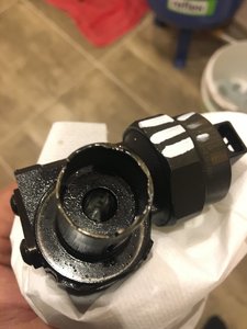

    Снял клапанную крышку. Открутил толкатели и увидел это
      300,4 КБ
      220
      290,8 КБ
      213
  4. Agronom
    Agronom Новичок
    11 ноя 2016
    7
    Может из за этого троить? Оторвала крышку плунжера.
  5. maximp
    maximp фанат
    17 окт 2008
    2.087
    A8D4 3.0 BiTDI
    диагностика как понимаю не вариант, тогда разбирайте весь мотор.
    при отсутствии форсунки может)). сломано так у многих. сделано для удобства монтажа.

    это у тебя насос -форсунки 0 414 720 035 в разобранном состоянии надо собирать и ремонтировать
