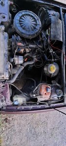

    Ого. Ничего так себе разница. :dead:
    Не было моновпрыска на 1.9. А был SD с КЕ-Джетроником. Что для тебя очень печально...
    Давай сюда фото движка, глянем. И направим в соответствующую тему в зависимости от того, что там у тебя под капотом.

    Не, у него таки моник, если это его подкапотка. Только где он там 1,9 увидел...
    А так бы - да уж... )))
    Так это совсем не секрет полишинеля. Для любознательных, конечно. ))
    Автор, давай данные. С чего началось и как оно всё случилось. Хорошо поставленный вопрос - уже половина ответа, как известно.
    И таки озвучь, есть вакуум-корректор на трамблёре, или нет? На фото плохо видно.

    Нету его на нём
    А 1.9s написано в документах
