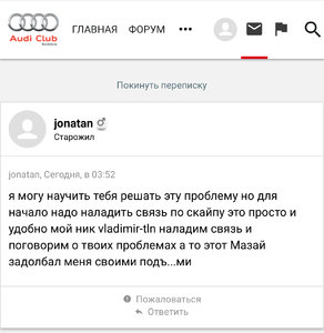

  10. jonatan
    jonatan Старожил
    28 янв 2011
    6.125
    у меня несколько
  11. jonatan
    jonatan Старожил
    28 янв 2011
    6.125
    у меня несколько
  12. Мазаи
    Мазаи Старожил
    13 окт 2013
    5.462
    A8/D2 2,5 TDI AFB
    Каждый день новый прикол... Дядя Петя ???
  13. Мазаи
    Мазаи Старожил
    13 окт 2013
    5.462
    A8/D2 2,5 TDI AFB
    Дядя Петя... Всё тайное рано или поздно становится явным. Всё под контролем - за точками не спрячешь. Научить ты можешь только на горшок ходить. По скайпу.
  14. ДенисБелгород
    ДенисБелгород Завсегдатай
    21 ноя 2016
    640
    Белгородская обл.
    Ауди А4б6
    Ой бл@ть. Это ещё веселее чем мое письмо. Ждём остальных участников. Вот же ш жгет резину естониць:lol:
