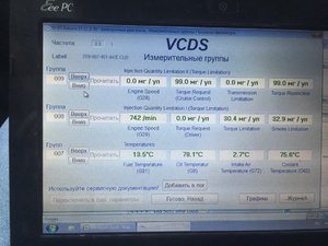

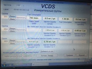

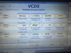

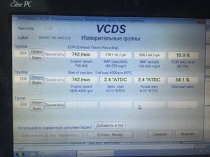

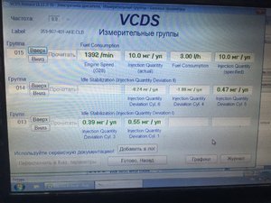

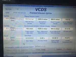

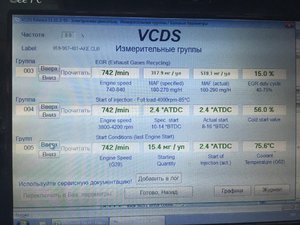

    Уважаемые товарищи, с вашей помощью практически излечен пациент, теперь мы отлично заводимся на горячую, кстати, появились обороты на прогреве, вчера поднял пусковую подачу как описано на форуме, проверил-все сохранилось в 5 группе, но осталось две проблемы, это жор топлива литров 25 на сотню и плохой запуск на холодную, ДМРВ стоит новый от Quattro Freni, отключение ДТОЖ не помогает, после 6 часов простоя при -15 очень тяжелый запуск, но с первой попытки, вчера была возможность подключить комп и снять все что там творится на ХХ, есть одно фото с повышенными оборотами, я не шарю, может знающие поймут куда копать?

    Форсунки на стенд просятся, как минимум одна.
    Дмрв на хх показывает нереальные данные.
