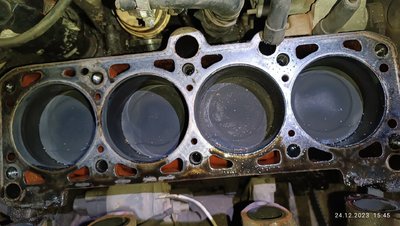

    Обалдеть... Нет болта ГБЦ. Теперь ясно почему дует в систему охлаждения.
    Если резьба сорвана, то можно вылечить пружинной вставкой типа V-coil.
    Делал такое.
    Артем, почитай начиная с поста 116 и по 121.

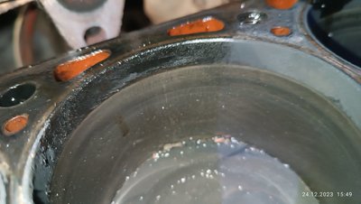

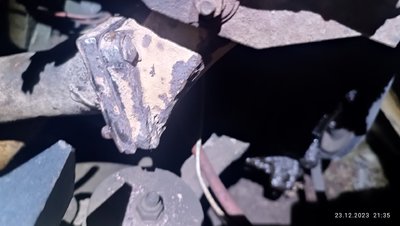

    Только 2 дня назад получил болты, всю голову поломал с ними, из плохих новостей да, в бц находится обломок болта ,а так же возник вопрос, как мне все же снять гбц
  16. Woffka
    Woffka Старожил
    9 апр 2011
    12.821
    Казахстан
    A80 B4 ABT 2.0 92г
    Ну как - открутить гайки с другой стороны фланца.
  17. АртемТемыс
    АртемТемыс Участник форума
    2 авг 2023
    148
    Я их открутил , и нифига , даже молотком пару раз дал, движения нуль

  19. Woffka
    Woffka Старожил
    9 апр 2011
    12.821
    Казахстан
    A80 B4 ABT 2.0 92г
    Пригорело. Побрызгай вэдэшкой, через пару-тройку часов отойдёт.
    Там, походу, всё проверять надо, иначе оно всё рассыпется по дороге. :facepalm2:
    Кто-то одарённый ремонтил, не иначе. :dead:
  20. АртемТемыс
    2 авг 2023
    148
    Сегодня снял голову, вот такое состояние, вывертом достану болт, замочил его пока, появился такой вопрос, надо ли менять прокладки выпускного и выпускного
