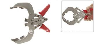

    какими пассатижами удобнее снять и потом поставить кольца поршневые? Естественно так, чтоб не сломать ничего...
    Номер 1
    Номер 2

    Если ради одного ремонта, то покупать нет необходимости; руками все успешно одевается.

    То-есть с первым боком ещё можно руками, а вот начиная со второго-третьего блока руки уже трясуться и без инструмента никак? :)
    Мотор перебираю для удовольствия. На инструмент деньги есть. Заказал номер 1 (не совсем, но на подобие). Попробую - отпишусь.

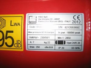

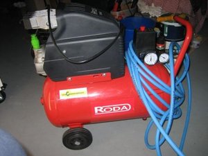

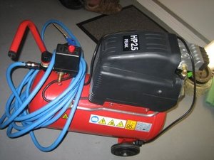

    В итоге купил самый простой маслянный компрессор с аккумулятором 24 литра и мотором на 2.5 лошади с одним цилиндром на масле. Сделан типа в италии. Аккумулятор внутри типа чем-то покрыт дабы не ржаветь.
    Собираю мотор. Для продувки подходит отлично (без него стрёмно было бы собирать. Ни продуть, ни просушить). Для подкачки шин тоже ништяк. До этого мыл мотор. Мыть больше понравилось Кехером. Больше ни для каких приложений пока не испытывал.

    Следи за качеством воздуха, со временем масло будет гнать незаметно, но если подуть на бумагу, будут заметны масляные капельки.
    Ну и за уровнем смотреть надо, без масла сдохнет быстро и шуметь будет.
    Обычно маслоотделитель городят, потому что красить таким компрессором стремно, качества не будет в принципе.
    FIAC?

    #111 zonych, 25 янв 2014
    Будем следить. Спасибо.
    Красить пока не собираюсь - нечего. До сих пор красил только стены, а они и роликом отлично получаются :wink:
    Нет. Вот смотри внизу миниатюры.
    Получилось почти то что ты и советовал : http://www.audi-club.ru/forum/showthread.php?p=7891645#post7891645
    :up:
    PS: Сам посмотрел на свою фото и понял, что FIAC. Блин, их, что, больше никто не делает?
