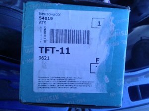

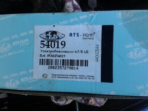

    я же бензонасос менял,стоит вот такой,проверьте плиз кто нибудь,а то может что то не то впарили........

    ну да,там засирают эти насосы, но я то только его поставил,не может же он сразу не давать нужного ддавления.?
