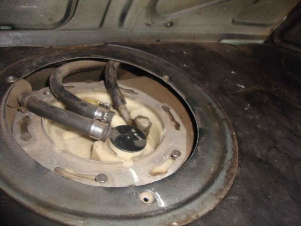

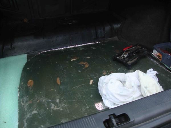

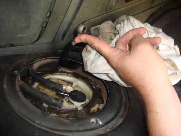

    После того как машина плохо стала заводиться на горячую и пропала былая тяга, а с обратки за 1 минуты набегало не более 300 гр. бензина было принято решение о замене погружного бензонасоса.
    Вдоволь начитавшись про это дело и предварительно выкатав бензин до 10-15 литров приступил к медленной но верной замене.

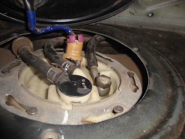

    1. Открутил крышку люка бензобака в углублении багажника под ковролином и отсоеденил электрический разъём.
    2. Ослабил хомуты на обратке и выходе воздуха.
    3. Осторожно открутил болт топливной магитрали, кажется ключ на "17". (бензину немного выльется, подкладывал тряпку)
    4. Далее снимаем метеллическое кольцо, которое притягивает крышку к баку, я пользовался удлиннителем для головки, наставив его на выступ в кольце и подбив молоточком. (предварительно всё метил как стоит маркером)

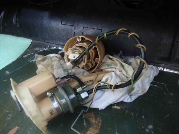

    5. Вытаскиваем крышку со встроеным датчиком уровня топлива и поплавком, немного приподняв откручиваем шланг обратки иначе он не даст его вытащить.
    6. Почти достав крышку засовываем руку в бак и наощупываем бензонасос, повернув его немного вытаскиваем всю конструкцию
    7. Отсоеденяем клемы питания бензонасоса и откручиваем топливопровод от бензонасоса
    8. Прокручиваем бензонасос в своей подставке и вытаскиваем.
    9. Ставим на место новый и устанавливаем в обратном порядке.
    Но есть одно НО! И это НО потрепало мне нервы.

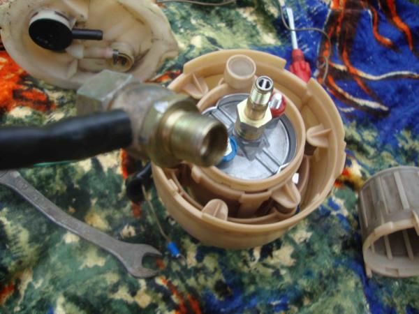

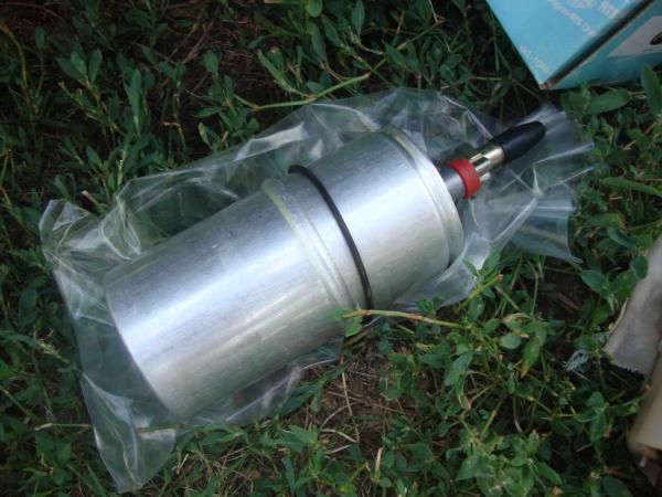

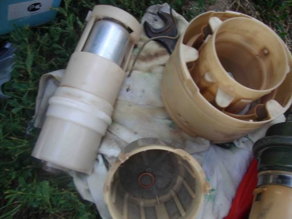

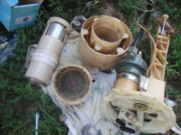

    1. китайский бензонасос ATS 54019 толще оригинала, но там убирается в подставке одна вставка и он становится.
    2. Оригинальный идёт со впаяными проводами, а китайский просто с клемами без проводов. Решео было отрезав провод и припаяв к ним крепления прикрутил к клемам нового насоса.
    3. Самый большой косяк - разная резьба болта топрилопровода и клапана стоящего на бензонасосе. Советовали поставить маслостойкий шланг тормозов от отечественного авто, но было решена проблема поездкой к токарю и выточькой перезодника, цена вопроса 100 руб и 7 минут времени.
