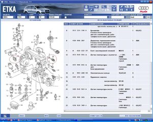

    Добрый день, возникла немного путаница с ДТОЖ. Без проблем заменил серый двухконтактный датчик (VAG 281919369) - расположен в передней части сверху, над генератором. Полез менять второй датчик, который расположен сзади двигателя...под трамблером. Выкрутил его и оказалось что он не такой как мне доставили. На машине стоит такой 026 906 161 - http://www.kardan.kiev.ua/images/tdimg/6/909449.jpg
    А мне привезли такой 025906041A (думаю это от 2.0 115 л.с) - http://www.kardan.kiev.ua/images/tdimg/11/909409.jpg
    Собственно в чем вопрос - на данном двигателе (ACE) только два температурных датчика "026 906 161" и "281919369" ?? Или есть еще какой-то третий?
